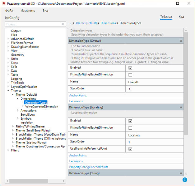

Используйте редактор стилей ISO для дополнительной адаптации изометрических чертежей в файле IsoConfig.xml.
В редакторе стилей ISO отображается соответствующий файл IsoConfig.xml для дополнительной адаптации изометрических чертежей. В диалоговом окне «Настройка проекта» на странице «Параметры ISO» щелкните

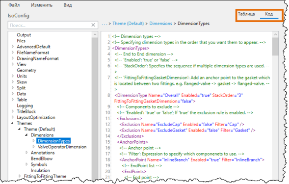

В редакторе стилей ISO на панели слева отображается такая же структура, как и в файле IsoConfig.xml. Разверните каждый узел, чтобы отобразить вложенные узлы.
Можно переключить вид для отображения настроек в форме таблицы или кода.
