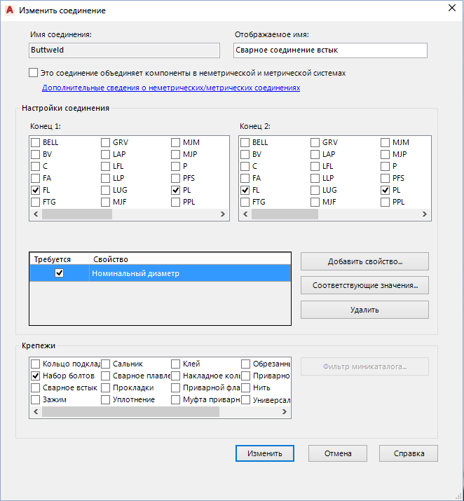

Диалоговое окно "Изменение соединения" ("Соединения")
Изменяет тип соединения.

Диалоговое окно включает следующие параметры.
Имя соединения
Задает новое имя соединения. Имя может содержать только буквы (например ButtweldReinforcementRing).
Отображаемое имя
Может содержать пробелы и небуквенные символы.
Это соединение соединяет компоненты в неметрической и метрической системах измерения.
Флажок, установленный в данном столбце, указывает на возможность соединения компонентов в неметрической (ANSI) и метрической (DIN) системах измерения.
Если требуется использовать и соединения между компонентами в одинаковых системах измерения, в диалоговом окне "Добавление соединения" можно добавить второе соединение с аналогичными свойствами (например, можно добавить смешанное сварное соединение, аналогичное соединению встык).
Типы соединений, поддерживающих компоненты в разных системах измерения, легко отличить от типов соединений, поддерживающих компоненты в одинаковых системах измерения. Это позволяет задавать соответствующие свойства, такие как 150#, 10PN.
Настройки соединения
Задает конечные типы, которые соединяет соединение, и используемые крепежи (при их наличии).
Конец 1
Задает один или несколько конечных типов (сторона 1).
Конец 2
Задает один или несколько конечных типов (сторона 2).
Совпадения свойств
Обязательно
Если выбран этот параметр, соединение создать нельзя, если значения свойств не совпадают. Если этот параметр не выбран, соответствие свойств не обязательно. Если необязательное значение не совпадает, запрашивается разрешение на соединение до того, как оно будет создано.
Добавить свойство
Отображает диалоговое окно "Выбор свойства класса".
Совпадающие значения
Отображает диалоговое окно "Задание совпадающих значений".
Удалить
Удаляет свойство.
Крепежные элементы
Крепеж
Необязательно. Задает тип сварки или элементы, используемые для удержания концов вместе.
Фильтр миникаталога
Указание совпадающих свойств для крепежа, расположенного в этом миникаталоге. Например, для прокладки можно указать отделку. Этот параметр недоступен для крепежей, отсутствующих в миникаталоге (например, для сварных швов).
Прим.: Если в миникаталоге содержится несколько крепежей одного типа (например, несколько прокладок), рекомендуется задать фильтр миникаталога.
Редактировать
Позволяет изменить тип простого соединения.
