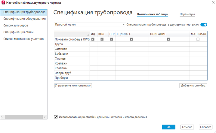

Настройка типа и столбцов таблицы спецификации двумерного чертежа.

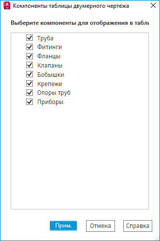

Включение или отключение отображения определенной таблицы в двумерном чертеже.
Задание типа шаблона листа: «Простой макет», «Сгруппированная с названиями категорий» или «Сгруппированная с независимыми столбцами».
Можно изменять порядок столбцов (в том числе столбца категории) путем перетаскивания. Можно щелкнуть правой кнопкой мыши для перемещения групп вверх и вниз. Нельзя удалить строку или столбец.

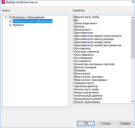

Создание столбца с именем СП/КЛАСС.
