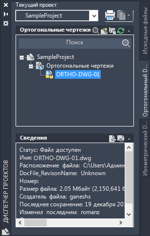

  1. В Диспетчере проектов выберите вкладку "Ортогональный DWG".
  2. В дереве разверните проект, а также папку «Двумерные чертежи».
  3. Дважды щелкните, чтобы открыть двумерный чертеж.
  4. В Диспетчере проектов щелкните правой кнопкой мыши ортогональный вид и выберите «Переименовать вид».

  2. В Диспетчере проектов выберите вкладку "Ортогональный DWG".
  3. В дереве разверните проект, а также папку «Двумерные чертежи».
  4. Двойным щелчком мыши откройте двумерный чертеж, основанный на измененной модели.
  5. В Диспетчере проектов щелкните правой кнопкой мыши ортогональный вид и выберите «Обновить вид».

  2. В Диспетчере проектов выберите вкладку «Ортогональный DWG».
  4. В Диспетчере проектов щелкните правой кнопкой мыши двумерный чертеж и выберите «Обновить виды».
  3. В дереве разверните проект.
  4. В Диспетчере проектов щелкните правой кнопкой мыши папку «Двумерные чертежи» и выберите «Обновить виды».
