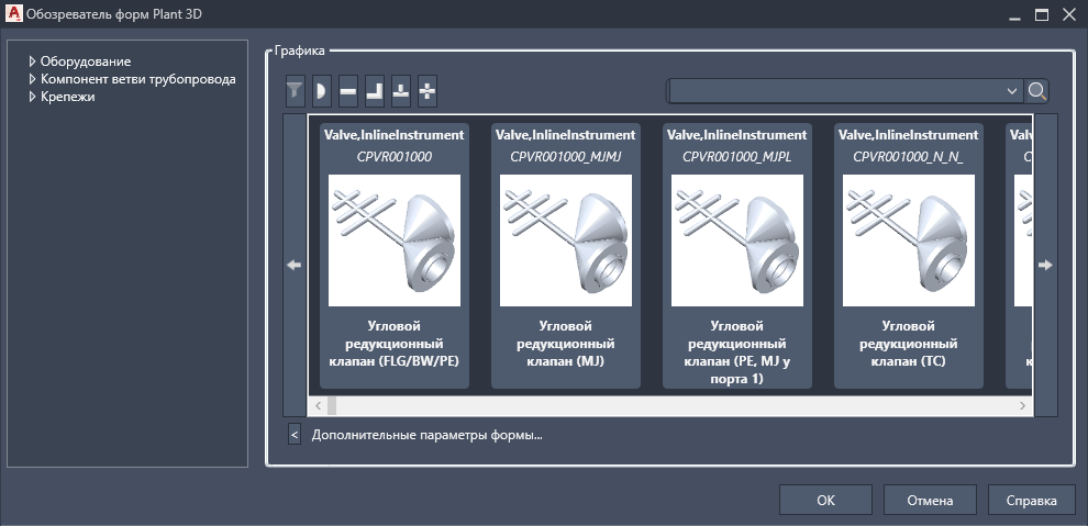

Диалоговое окно "Обозреватель форм Plant 3D"
Определение формы для параметрического компонента.
Способы доступа
 Лента: Вкладка "Главная" панель "Вставка элементов" "Пользовательская деталь" "Обозреватель форм"
Создав компонент, можно указать его размеры на палитре свойств.
Прим.: Отображаемый тип детали основан на детали, выбранной в Конструкторе пользовательских деталей.
Графическое
Определение параметрической формы для компонента.
Дополнительные параметры формы
Отображение всех форм. По умолчанию отображаются только формы в текущей категории.
