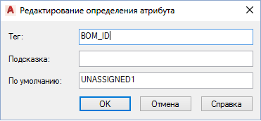

  10. В редакторе блоков дважды щелкните определение атрибута.
  11. В диалоговом окне «Редактирование определения атрибута» в поле «Идентификатор» введите BOM_ID.
  12. Щелкните "OK", чтобы закрыть диалоговое окно "Редактирование определения атрибута".
