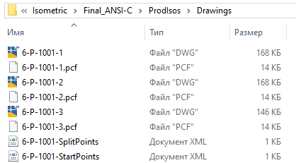

Единый файл PCF для каждого изометрического чертежа
Вместе с изометрическим чертежом создается один файл PCF.
Прим.: Теперь можно включить отдельный файл PCF для каждого изометрического чертежа в диалоговом окне «Настройка проекта» или «Дополнительные параметры создания ISO» без изменения файла IsoConfig.xml вручную.
После создания изометрического чертежа в той же папке формируется отдельный файл PCF вместе с соответствующим файлом DWG.
