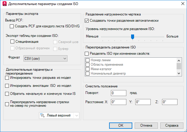

Диалоговое окно "Дополнительные параметры создания ISO"
Задает дополнительные параметры для создания изометрических чертежей.
Параметры экспорта
Вывод PCF
Определение того, следует ли создавать единый файл PCF для каждого листа ISO или DWG.
Экспорт таблиц при создании ISO
Создание файлов данных на основе таблиц. Таблицы должны существовать в экспортируемой основной надписи.
Формат
Задание формата файла данных таблицы (текстовый файл или Microsoft Excel).
Задает формат файла данных таблицы (текстовый файл или Excel).
Игнорировать точки разрыва из модели
Игнорируются маркеры точек разрыва.
Игнорировать аннотации ISO из модели
Игнорируются текстовые метки и маркеры размещения.
Обратить начальную и конечную точки ISO
Принимается противоположное направление потока, чтобы изменить порядок листов для линии. Направление потока не является свойством в модели. Используется произвольное (но последовательное) направление потока, которое можно изменить на обратное.
Переопределить направление стрелки на север по умолчанию
Игнорируется направление стрелки на север, указанное в основной надписи.
Разделение нагруженности чертежа
Уровень нагруженности для разделения ISO
Задает количество объектов, которые могут отображаться на листе изометрического чертежа по сравнению с количеством создаваемых листов. При выборе высокого уровня нагруженности создается меньше листов с большим количеством объектов на каждом из них.
Настройка "Максимум" будет принудительно размещать ISO по возможности на одном листе (эта функция заменяет собой параметр "Поместить ISO на один лист" из более ранних версий).
Переопределить разделение ISO
Разделять ISO при изменении свойств
Изменяет листы при изменении значения любого из заданных свойств модели.
Переопределение положения
Значение
Добавляет значения X, Y и Z для объектов в изометрическом чертеже. Можно вводить отрицательные значения (например, -10000).
Угол поворота
Поворачивает объекты в изометрическом чертеже. Можно вводить отрицательные значения (например, -90). Поворот смещения рассчитывается раньше местоположения смещения.
