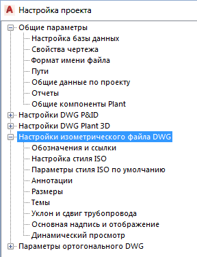

Настройка параметров изометрических чертежей
Можно настроить следующие параметры ISO: стили, размеры, наклонные линии, метки и основную надпись.
Стили ISO включают в себя все настройки и файлы, управляющие изометрическим чертежом. Стили определяют тип ISO (изометрический или буферный чертеж), порядок именования файлов, поведение при переполнении таблицы, размер катушки и местоположение файлов.
Темы ISO определяют внешний вид и поведение элементов трубопровода в изометрическом чертеже (и стиле ISO). Например, тема по умолчанию определяет упорядочивание слоев не только для трубопровода и компонентов, но также для таблиц, размерных стилей по умолчанию, текста и т. д.
Темы переопределения, в сочетании с темой по умолчанию, определяют внешний вид и поведение для подгруппы трубопроводов, отвечающей заданным критериям. Например, тема Трубопровод небольшого диаметра применяется к трубопроводу, номинальный диаметр которого меньше или равен 2 дюймам (50 мм). Эта тема переопределения задает другой порядок слоев, нанесения размеров и добавления аннотаций для трубопровода небольшого диаметра. Кроме того, тема переопределения Существующий трубопровод задает, что трубопровод, помеченный как Существующий, должен рисоваться по-другому (обычно с использованием штриховой линии, все компоненты располагаются на одном слое), не указываться в ведомости материалов, а также не иметь размеров и аннотаций.
