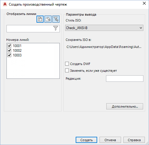

Диалоговое окно "Создание ISO из PCF"
Задает дополнительные параметры создания ISO.
Отобразить линии
Файлы PCF
Задает файлы PCF для импорта.
Добавить
Добавляет один или несколько файлов PCF в список.
Параметры вывода
Задает параметры вывода изометрических чертежей:
Стиль ISO
Задает стиль ISO для использования. Стили ISO можно создавать и изменять в окне "Настройка проекта".
Сохранять ISO в
Задает папку, в которой создаются изометрические чертежи.
Создать DWF
Указывает, нужно ли создавать DWF для изометрического чертежа.
Заменять, если уже существует
Если флажок установлен, существующие изометрические чертежи с тем же именем перезаписываются. Если флажок снят, новые изометрические чертежи переименовываются.
Редакция
Задает номер редакции, который может отображаться в основной надписи.
Дополнительные
Отображается диалоговое окно "Дополнительные параметры создания ISO".
Прим.: При выборе параметра «Создать» индикатор выполнения отображает подробные сведения создания ISO в нижней части диалогового окна.
