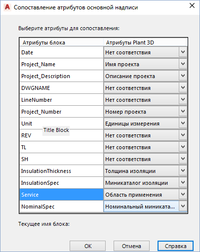

Диалоговое окно "Сопоставление атрибутов основной надписи"
Сопоставляет атрибуты основной надписи со свойствами Plant 3D.
Атрибуты блоков
Отображает идентификатор атрибута основной надписи.
Атрибуты Plant 3D
Указывает свойство для проекта или линии. Если задано значение "Нет соответствия", свойству Plant 3D не присваивается значение. При выборе значения "Нет соответствия" можно присваивать пользовательские значения, которые не будут переопределяться.
