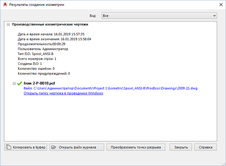

Диалоговое окно "Результаты создания изометрии"
Используется для отображения списка результатов после создания изометрического чертежа.
Вид
Отображает все результаты или только ошибки.
Копировать в буфер
Используется для копирования текста в буфер обмена. Затем этот текст можно будет вставить в текстовый файл или в другую программу.
Открыть файл журнала
Отображает результаты в программе "Блокнот".
