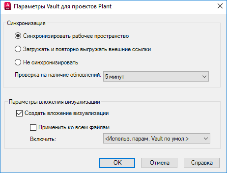

Диалоговое окно Plant с параметрами хранилища
Указание параметров хранилища для вложений синхронизации и визуализации.
Можно задать отображение всплывающего сообщения о выполнении синхронизации при внесении каких-либо изменений в проект, при изменении файлов, на которые в открытом чертеже имеются ссылки. Также такое всплывающее сообщение можно отключить.
Синхронизация рабочего пространства
Загрузка файлов, обновленных в хранилище, в локальное рабочее пространство для проекта целиком. Этот параметр используется в случае, если требуется выполнить синхронизацию всего проекта.
Загрузка и повторная выгрузка внешних ссылок
Загрузка только тех файлов, на которые имеются ссылки в открытом чертеже. Этот параметр следует использовать, если требуется выполнить синхронизацию внешних ссылок. Остальная часть проекта синхронизируется с помощью команды plantrefreshfromvault.
Не синхронизировать
Не отображать всплывающие сообщения или значки синхронизации в строке состояния.
Создать вложение визуализации
Онлайн-справку по Autodesk Vault см. на странице Настройка параметров вложения визуализации.
