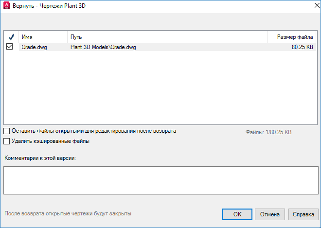

Отобразится диалоговое окно возврата.
, чтобы добавить примечание о выдаче чертежа. Нажмите «ОК».
