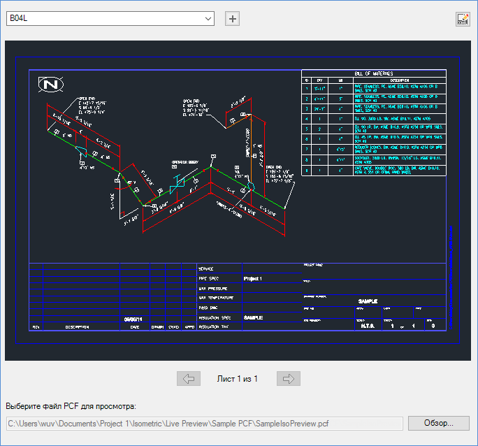

Динамический просмотр
Отображает образец для предварительного просмотра стиля ISO в окне "Настройка проекта".
Динамический просмотр изометрии позволяет просмотреть изменения стиля, внесенные в настройки проекта перед сохранением изменений в стиле.
Указать файл PCF для предварительного просмотра
Определяет файл PCF, который используется в режиме динамического просмотра. Нажав кнопку "Обзор", можно указать другой файла предварительного просмотра.
