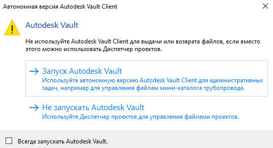

Отображение Autodesk Vault Client (программа Vault Explorer).
Способы доступа
 Лента: Вкладка "Хранилище" панель "Доступ" "Перейти в хранилище"
 Ввод команды:  plantvaacexplorer
Список запросов
Клиент Autodesk Vault отображается в отдельном сеансе.
Важное замечание: Не используйте Autodesk Vault, чтобы открыть проект Plant. Чтобы открыть проект Plant в первый раз, закройте текущий проект и затем используйте Диспетчер проектов для открытия проекта из хранилища (plantopenfromvault).
