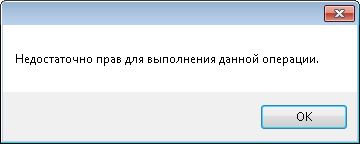

Прим.: Для создания проекта в хранилище имя пользователя хранилища должно иметь права администратора.

    Если пользователь не имеет прав администратора, создать проект в хранилище невозможно. Права в хранилище настраиваются с помощью консоли Autodesk Data Management Server.
    Прим.: Начиная с AutoCAD Plant 3D 2016, роль администратора хранилища требуется только при создании первого проекта. Для создания дополнительных проектов права администратора не требуются.

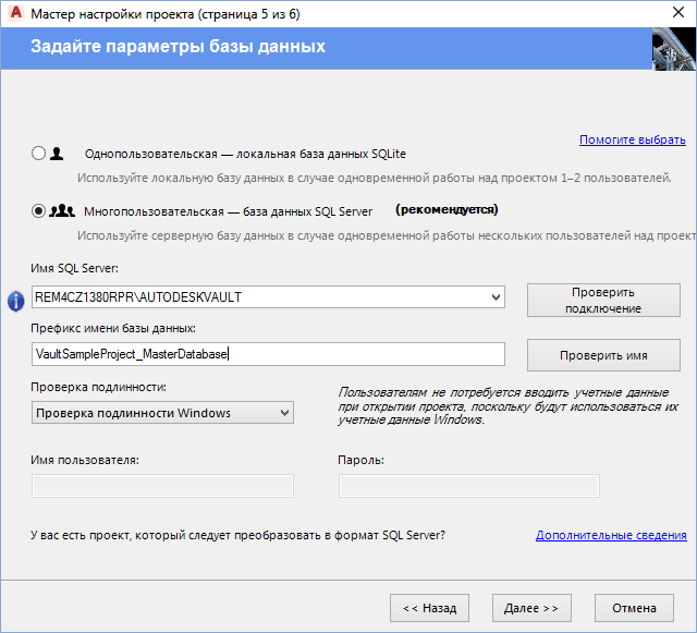

  4. На странице "Настройки базы данных" задайте сервер и префикс базы данных проекта.
    Необходимо использовать SQL Server для проектов в хранилище. Можно использовать тот же SQL Server, что и для Autodesk Vault, но база данных должна быть своя для каждого проекта.

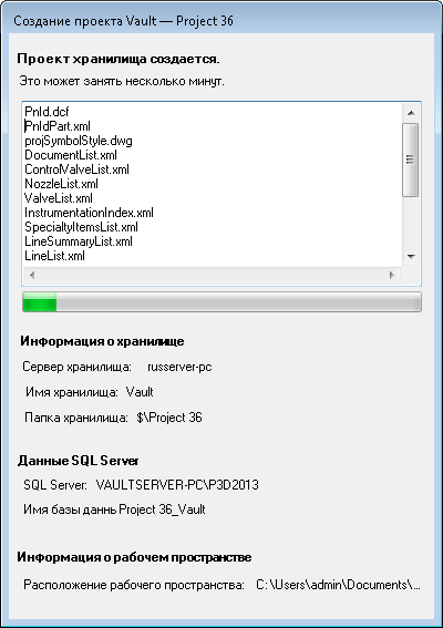

  5. Нажмите "Далее" и "Завершить", чтобы закрыть мастер настройки проекта.
    Проект загружен на сервер хранилища.
