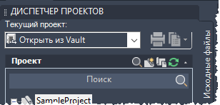

  1. Если какой-либо проект открыт, то щелкните его имя правой кнопкой мыши в дереве Диспетчера проектов. Щелкните "Закрыть проект".
  2. В списке "Текущий проект" щелкните "Открыть из хранилища".

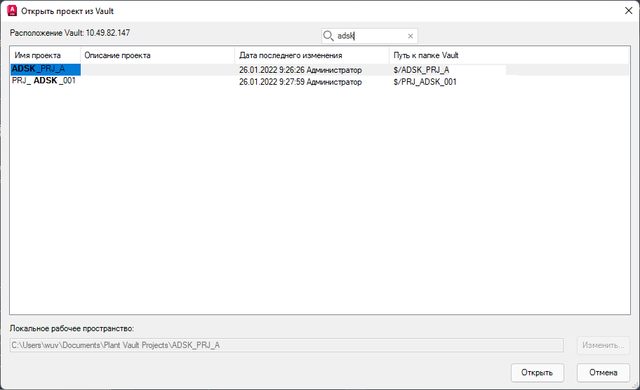

  3. В диалоговом окне «Открытие проекта из хранилища» выберите существующий проект хранилища из раскрывающегося списка.
    Прим.: При вводе в поле поиска термины, соответствующие критериям поиска, отображаются полужирным шрифтом.
  4. Если вход в хранилище не выполнен, отобразится диалоговое окно "Вход". Введите учетные данные и щелкните "ОК".
  5. Если проект открывается впервые, задайте рабочую папку. Рабочая папка указывается только при первом открытии проекта.
    Прим.: Для поддержки нескольких учетных записей для входа в хранилище на одном компьютере нажмите кнопку «Изменить», чтобы задать локальную папку рабочего пространства. Например, можно задать .\Documents\Plant Vault Projects_Admin\ProjectName для входа администратора и использовать папку по умолчанию для другого варианта входа в хранилище. Настройка изменений доступна при первом открытии проекта (для каждого варианта входа в хранилища).
  6. Щелкните "Открыть".
