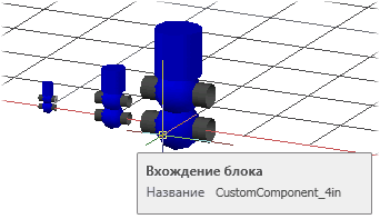

Назначьте один или несколько портов подключения трубопровода блокам AutoCAD. Сохраните чертеж, который содержит пользовательские определения блоков компонентов трубопровода.
  1. Создайте блоки AutoCAD, соответствующие размерам компонентов трубопровода.
  2. В командной строке введите plantpartconvert.
  3. Выберите блок AutoCAD.
  4. Введите д, чтобы добавить порт.
  5. Укажите расположение порта.
  6. Укажите направление порта. Например, (1,0).
  7. Если индикатор порта не обращен вовне, введите о, чтобы отразить порт.
  8. Введите п, чтобы принять расположение и ориентацию порта.
  9. Повторите шаги 3 - 7 для каждого дополнительного порта.
  10. Введите в (выход) для завершения добавления портов.
    Прим.: Компонент на основе блока может использоваться как специальная (отсутствующая в миникаталоге) модель компонента с помощью команды plantcustomparts. Чтобы создать компонент миникаталога на основе блока, можно воспользоваться редактором миникаталогов и каталогов.
