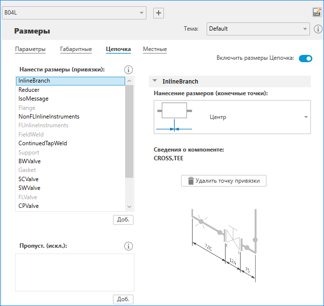

  5. На вкладке настройки отдельных типов размеров выполните следующие действия.
    • В списке "Тема ISO" выберите тему ISO ("Трубопровод по умолчанию" или "Трубопровод небольшого диаметра"), для которого требуется применить настройки типа размеров.
    • Включите или отключите параметр «Включить размеры <тип>», используемый для управления отображением размеров определенного типа для выбранной темы. При этом также обновится соответствующий флажок на вкладке «Параметры».
    • В списке «Нанести размеры (привязки)» выберите нужную привязку. В разделе «Нанесение размеров» можно указать, каким образом будут нанесены размеры (выполнены привязки): с одной стороны, с обоих концов, по центру или размеры наносить вовсе не следует.
