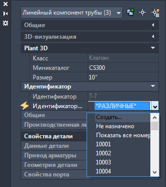

Изменение номера линии трубы
  1. В чертеже Plant 3D выберите один или несколько компонентов трубы, соединенные стык в стык.
  2. Щелкните в области чертежа правой кнопкой мыши. Выберите "Свойства".
  3. На палитре свойств щелкните "Plant 3D" "Идентификатор" "Идентификатор номера линии".
    Прим.:
    Список "Идентификатор номера линии" невозможно задать с помощью палитры свойств, если выбранная труба не присоединена.
  4. В списке "Номер линии" выберите "Создать".

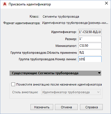

  5. В диалоговом окне "Присвоить идентификатор" в поле "ЦелевойОбъект.Номер" введите номер линии (например, 105).
  6. Нажмите кнопку "Назначить".

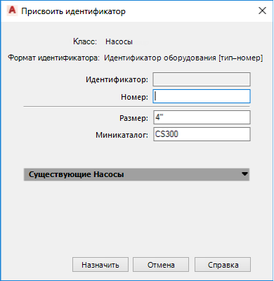

Переименование номера линии трубы
  1. В Диспетчере проектов найдите область "Конфигурация Диспетчера данных" и в списке "Упорядочить объекты в дереве Диспетчера данных по:" выберите "Область".
    Прим.:
    Для изменения номера линии с помощью Диспетчера данных необходим исключительный доступ к проекту. Переименование номера линии может повлечь за собой изменение нескольких чертежей проекта.
  2. На ленте выберите вкладку "Главная" > панель "Проект" > "Диспетчер данных".
  3. В Диспетчере данных в раскрывающемся списке выберите "Данные текущего чертежа".
  4. В структуре разверните "Область". Щелкните "Линии трубопровода".
  5. В виде данных дважды щелкните столбец "Идентификатор" номера линии, который необходимо изменить.
  6. В диалоговом окне "Присвоить идентификатор" в поле "Номер" введите номер линии (например, 105).
  7. Нажмите кнопку "Назначить".
