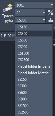

Выбор миникаталога трубы
Выберите миникаталог трубопровода.
На ленте щелкните вкладку "Главная"
панель "Вставка элементов"
раскрывающийся список "Выбор миникаталога".
В раскрывающемся списке выберите миникаталог трубы (например, CS300).

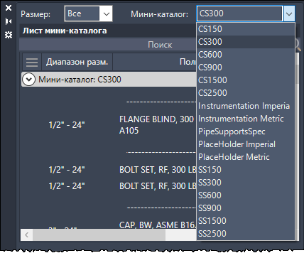

Просмотр миникаталога трубы
"Просмотр миникаталогов".
В средстве просмотра миникаталогов в списке "Миникаталог" выберите миникаталог трубы (например, CS300).
