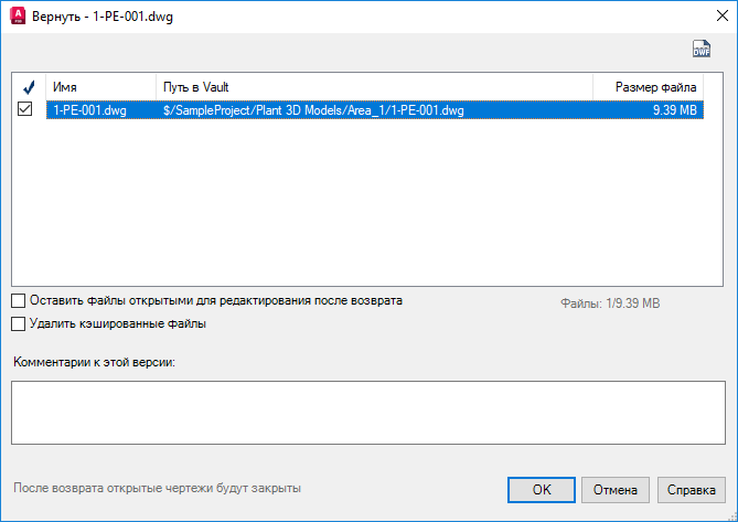

    1. В дереве Диспетчера проектов щелкните правой кнопкой мыши новый чертеж и выберите «Вернуть».
    2. В диалоговом окне возврата выберите параметр сохранения файлов открытыми для редактирования после возврата.
    3. Нажмите «ОК».

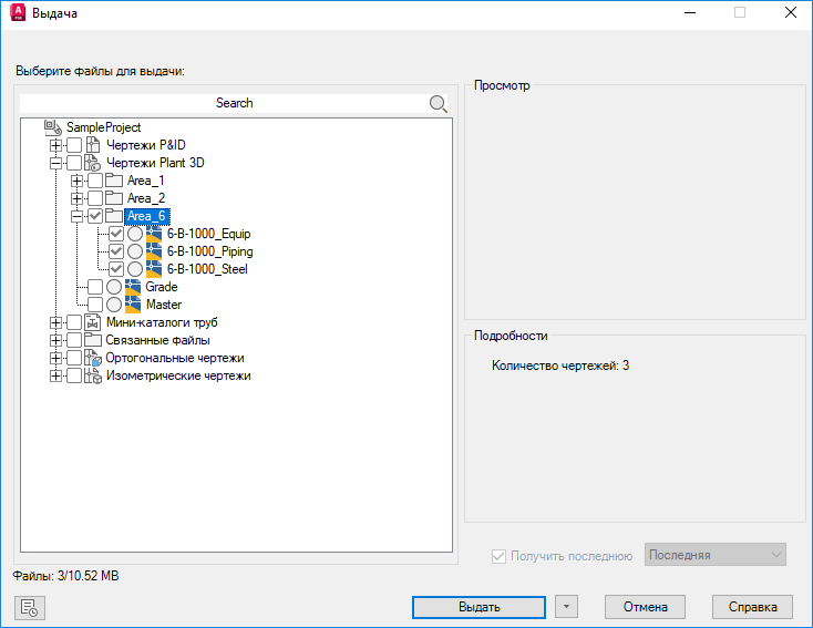

Выдача существующего чертежа проекта хранилища
Выдача чертежей проекта хранилища из папки проекта
  1. В дереве Диспетчера проектов щелкните правой кнопкой мыши узел папки или проекта, а затем выберите «Выдать».
    Отобразится диалоговое окно «Выдача».
  2. В диалоговом окне «Выдача» выберите один или несколько чертежей, которые необходимо выдать.
  3. Выберите «Выдача».
  4. (Необязательно) Нажмите , чтобы добавить комментарии о выдаче чертежа.
  5. Нажмите «ОК».
Возврат файла чертежа проекта хранилища
  1. В дереве Диспетчера проектов щелкните правой кнопкой мыши чертеж и выберите «Вернуть».
    Отобразится диалоговое окно возврата.
  2. Если в возвращаемом чертеже есть ссылки на другие файлы (файлы хранилища), их можно отметить в столбце «Возврат».
  3. Нажмите "ОК".
Отмена выдачи чертежа проекта хранилища
Скачивание файла чертежа проекта хранилища
  1. В дереве Диспетчера проектов щелкните правой кнопкой мыши родительский узел (например, папку или узел «Чертежи P&ID»).
  2. Выберите «Выдать».
  3. В диалоговом окне «Выдача» выберите чертеж, который необходимо скачать.
  4. Щелкните стрелку рядом с кнопкой «Выдача» и выберите «Только загрузка».
  5. Щелкните «Только загрузка».

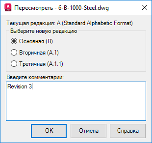

Задание редакции файла в проекте хранилища
Можно указать редакцию файлов, возвращаемых в хранилище.
  1. В структуре Диспетчера проектов щелкните чертеж правой кнопкой мыши. Выберите "Vault" > "Новая редакция".
  2. Отобразится диалоговое окно «Редакция».
  3. Укажите тип редакции («Первичная», «Вторичная» или «Третичная»).
  4. (Необязательно) Введите комментарий.
  5. Нажмите «ОК».
  6. Прим.: Задать метки в Диспетчере проектов нельзя. Метки можно задать в Autodesk Vault Client (plantvaacexplorer).
