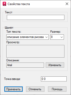

Диалоговое окно Свойства текста позволяет установить параметры текста, который будет добавлен к чертежу графопостроителя. Опция доступна при выборе команды Вcтавка > Текст. На экране появится диалоговое окно, показанное ниже.
Диалоговое окно содержит два поля:
- Текст - поле для ввода текста, который будет вставлен в чертеж
Шрифт
- Точка вставки - чтобы вставить любой текст в чертеж, введите координаты точки данное поле, либо установите курсор в это поле и выберите точку на чертеже.
Чтобы вставить текст в чертеж необходимо:
- Выбрать любое поле чертеже, в которое будет вставлен текст.
- В диалоговом окне Свойства текста, для Текста ввести необходимый текст.
- Под полем Шрифт указать параметры шрифта.
- Установить точку вставки на чертеже, ввести координаты в поле Точка вставки или кликнуть по чертежу чтобы выбрать точку.
- нажмите кнопку "Применить".
