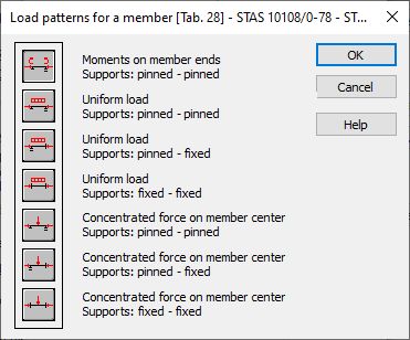

Загрузка шаблона для элемента (Таб. 28)
Опция используется для определения дополнительных параметров для расчета устойчивости элементов при изгибе для румынских норм STAS 10108/0-78. Она доступна после нажатия на значки в диалоговом окне Определение элемента - дополнительные параметры.
Параметры в этом диалоговом окне используются для определения шаблона распределения изгибающих моментов по длине рассчитываемого элемента. Эта информация используется для проверки стабильности элементов подлежащих одновременному воздействию сдавливающей силы и сгибающих моментов (см. п. 8.2).
