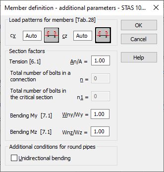

Опция используется для определения указанных в румынских нормах STAS 10108/0-78 дополнительных параметров для типов стальных стержней. Она доступна после нажатия кнопки "Больше" в диалоговом окне Определение элемента. Параметры.
С помощью опций представленного выше диалогового окна можно определить дополнительные параметры элемента:
- массивы распределения изгибающего момента вдоль длины (после нажатия на иконку, программа открывает дополнительное диалоговое окно: Загрузить образцы штриховки для элемента (Табл. 28))
- коэффициент сечения (для сечения в натяжении): отношение An/A - параметр используется, чтобы определить отношение чистой площади разреза, которая включает в себя болтовые отверстия, к общей площади. Кроме того, существует возможность задания количества болтов в соединение и в критических сечениях, которые анализируются. Эти данные используется программой для проверки элемента на натяжение в соответствии с п. 6.1 норм.
- коэффициенты сечения (для сечения в изгибе): отношения Wny/Wy и Wnz/Wz: параметр используется для определения отношения модуля сечения нетто (для сечения с болтовыми отверстиями) к модулю сечения брутто. Коэффициенты будут рассматриваться в расчетах во время проверки коэффициента сечения элементов согласно п.7 указанных норм.
В нижней части диалогового окна дополнительных условий для круглого сечения расположен параметр "Однонаправленный изгиб". Если эта опция включена, тогда во время расчета элемента круглого сечения, подверженного осевому изгибу bi, моменты My и Mz заменяются результирующим моментов, который является векторной суммой. С этого момента программа рассматривает элемент в качестве элемента под воздействием однонаправленного изгиба.
