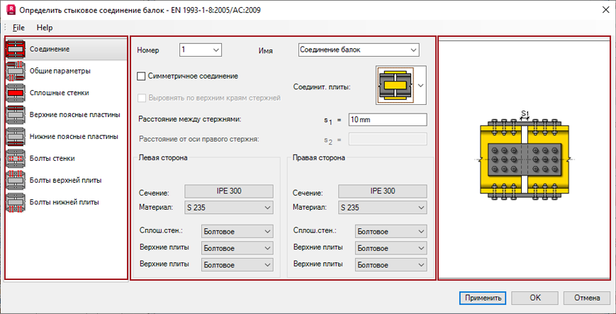

Диалоговое окно "Определение стыкового соединения"
Можно определить стыковое соединение балки с балкой или колонны с колонной.
Диалоговое окно "Стыковое соединение" разделено на три основные раздела.
  1. В разделе слева расположен список типовых или определенных компонентов, которые можно использовать для определения стыкового соединения.
    • Параметры в группе Соединение позволяют выбрать тип пластины и указать, является ли это соединение симметричным.
    • В группе Общие параметры можно выбрать материал пластин, задать свойства болтов и сварных швов.
    • В разделе Сплошные стенки можно изменить геометрические размеры пластин для стержней с пластинами.
    • В разделе Поясные пластины можно изменить геометрические размеры пластин для стержней с полками.
    • В разделах Болты стенки и Болты поясных пластин можно задать параметры болтов соединения.
    • Параметры в группе Сварные швы позволяют задать толщину сварных швов, соединяющих пластины и стержни.
    Прим.: Если соединение не симметрично, к этому списку добавляются дополнительные компоненты, такие как правый, левый, верхний и нижний компоненты соединения.
  2. В центральном разделе расположен список параметров для выбранного компонента соединения.
  3. В разделе справа показан обзор выбранного компонента.
