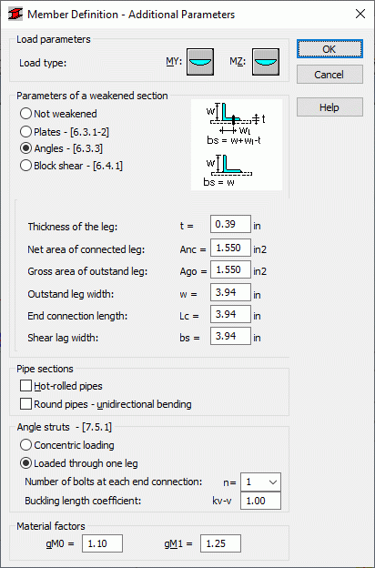

Эту опцию используют для определения дополнительных параметров норм для типа стального элемента. Для доступа к этой опции нажимают на кнопку Больше в диалоговом окне Определение типа элемента (IS 800:2007). Отображается следующее диалоговое окно:
Это диалоговое окно используют для задания следующих дополнительных параметров элемента:
Robot автоматически выполняет расчет площади Anet, основываясь на значениях принятых параметров. Результат расчета (площадь An) отображается в поле, не доступном для редактирования.
Для того, чтобы определить величину площади Anet, выбирают опцию Использовать. Тогда все опции в поле Характеристики ослабленного сечения не доступны, а в поле An можно указать площадь; при расчете Robot использует величину, которую вводят в это поле;
Если выбирают опцию Трубы – односторонний изгиб, то Robot рассчитывает для этого типа сечения изгибающий момент, который является суммой моментов, действующих вдоль осей Y и Z;
Уголки могут быть нагружены концентрически или на одну полку. В последнем случае можно определить величину коэффициента длины зоны продольного изгиба kv-v. Величина коэффициента гибкости лe = f(kv-v) интерполируется между величинами лe , которые соответствуют решению для опор, жестко закрепленных с двух концов, и для шарнирно-опертых с двух концов (величина kv-v должна быть в интервале от 0.65 для опор, жестко закрепленных с двух концов, до 1.0 для шарнирно- опертых).
