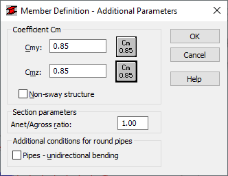

Опция используется для задания дополнительных параметров стальных стержней, определяемых нормами. Она активируется при нажатии на кнопку Больше…, расположенную в диалоговом окне Определение элемента. Дополнительные параметры. После выбора, появиться следующее диалоговое окно:
В этом окне можно определить следующие дополнительные параметры:
Это отношение принимается во внимание лишь в случае растягивающего усилия в ванте. Этот коэффициент определяет отношение площади поперечного сечения элемента с учетом отверстий под болты и заклепки (Anet) к полной площади поперечного сечения (Agross).
