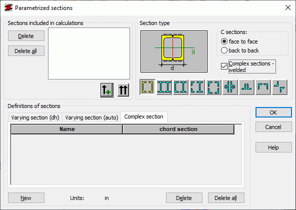

Данная опция доступна на вкладке "Составное сечение" в диалоговом окне Параметрические сечения. Отображается следующее диалоговое окно:
Диалоговое окно предлагает девять типов наиболее часто используемых составных сечений (сечения можно выбрать в поле Тип сечения в верхней части диалогового окна справа):
– два швеллера, поставленные лицом к лицу или спиной к спине;
- два двутавра;
- швеллер и двутавр (швеллер поставлен лицом или спиной);
- два уголка и двутавр;
- четыре уголка пером к перу;
- четыре уголка обушок к обушку;
- два уголка, соединенные в форме T обушком к обушку короткими или длинными сторонами;
- два уголка, соединенные в форме C перо к перу короткими или длинными сторонами;
- два уголка, соединенные в форме креста.
Для некоторых типов составных сечений доступна опция Составные сечения - сварные; если опция активна, то пояса составного сечения предполагаются приваренными по длине сечения.
