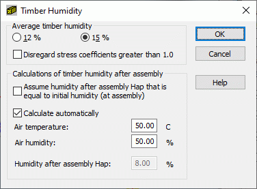

Доступ к опции осуществляется посредством нажатия кнопки "Влажность" (для норм СВ 71) в диалоговом окне Настройка. Отобразится следующее диалоговое окно:
Здесь могут быть заданы следующие параметры:
- средняя влажность древесины (относительная влажность); выбор значения из двух возможных значений влажности (12% или 15 %) оказывает влияние на расчет коэффициентов снижения сопротивления древесины при изгибе и при сжатии: коэффициент "Влажн.изгиг" и коэффициент "Влажн.сжатие";
- если включена опция Не учитывать коэффициенты снижения напряжений, большие единицы, то при значениях коэффициентов коэф."Влажн.сжатие">1.0 или коэф."Влажн.гнутие" > 1.0 программа примет значения коэффициентов в расчетах равными единице;
- влажность древесины после монтажа; имеются три метода определения параметра Hap:
- активизация опции Считать влажность после монтажа - Hap равной начальной влажности (при монтаже);
- активизация опции Автоматические вычисления , что делает доступными поля Температура воздуха и Влажность воздуха. Всякий раз при изменении данных в одном из этих полей программа автоматически вычисляет значение Hap, руководствуясь рас.C-III-1 норм CB71. Вычисленное значение появляется в поле Влажность после монтажа Hap (поле недоступно);
- задание вручную – ввод соответствующего значения в поле Влажность после монтажа Hap.
