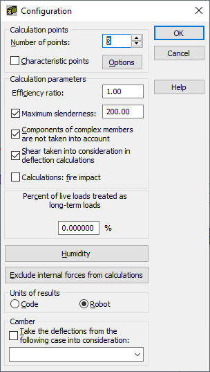

В диалоговом окне Конфигурация задаются параметры, используемые в процессе проверки деревянной детали (нормы CB71 и EC5). Диалоговое окно открывается при нажатии кнопки Конфигурация в диалоговом окне Расчеты. После этого на экране появляется диалоговое окно, показанное на рисунке ниже (представлено диалоговое окно для норм CB71).
В указанном диалоговом окне могут быть заданы следующие параметры:
Если включена опция - Компоненты составных элементов не принимаются во внимание, то в процессе расчета составных элементов конструкции компоненты этих элементов не рассматриваются.
Если включена опция Сдвиг учитывается при расчете прогибов, то при расчете смещений будет приниматься во внимание влияние сдвига. Если активизирована опция Расчет огнестойкости, то в ходе расчетов анализу подвергнется деталь, сечение которой немного подгорело.
Значение в поле Процент действующих нагрузок, рассматриваемых как долгосрочные нагрузки, используется в процессе расчета коэффициента усиления.
Выбранное значение средней влажности дерева оказывает влияние на расчет факторов уменьшения сопротивления при сжатии и изгибе.
Кроме этого, при использовании норм Еврокод 5 появляется кнопка Классификация варианта нагружения - продолжительность. Если нажата эта кнопка, появляется дополнительное диалоговое окно, в котором категории нагрузок могут быть приписаны простым вариантам нагружения, заданным пользователем. В зависимости от продолжительности действия нагрузки определяется значение коэффициента изменения сопротивляемости дерева (kmod).
Для норм CB71 дополнительно доступна кнопка Влажность; при нажатии этой кнопки открывается диалоговое окно Влажность древесины , в котором можно назначить параметры влажности дерева.
В средней части диалогового окна находится кнопка Исключить внутренние силы при вычислениях, с помощью которой можно открыть новое диалоговое окно Не учитываемые внутренние усилия. В этом диалоговом окне имеются параметры, определяющие граничные значения внутренних сил, при которых они становятся "пренебрежимо малыми" и могут не учитываться в данном сечении. Кроме того, единицы представления результатов для проектируемого элемента можно выбрать в диалоговом окне ниже. Результаты могут быть представлены в единицах измерения, используемых в выбранных нормах для дерева, или в единицах измерения, используемых в программе Robot.
Нижняя часть диалогового окна содержит список выбора варианта нагружения (постоянная нагрузка), для которого заданные перемещения будут рассматриваться как прогиб конструкции. Чтобы активировать список вариантов нагружения, должен быть включен параметр "Принять прогибы из следующего варианта".
