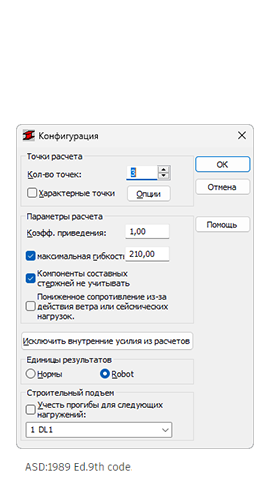

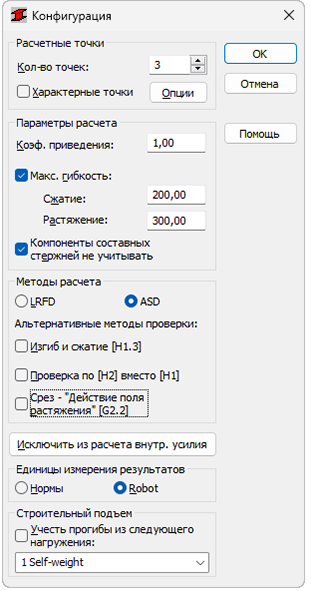

Диалоговое окно «Конфигурация» используется для настройки параметров, применяемых при проверке стального элемента по выбранным американским нормам. Для доступа нажмите кнопку «Конфигурация» в диалоговом окне «Расчеты». Отображается следующее диалоговое окно:
ANSI\AISC 360-22
Можно настроить следующие параметры расчета:
Если опция Компоненты составных стержней не учитываются отключена, то программа не будет распознавать компоненты таких стержней в процессе расчета составных стержней.
Если включен параметр «Пониженное сопротивление из-за действия ветра или сейсмических нагрузок», то программа автоматически увеличит прочность материала на 1/3 в соответствии с разделом A5.2 норм для простых ветровых и сейсмических вариантов нагружения, а также для сочетаний, содержащих такие варианты.
Нажмите кнопку «Исключить из расчета внутр. усилия», чтобы открыть диалоговое окно Не учтенные внутренние усилия. В нем имеются параметры, определяющие граничные значения внутренних усилий, при которых они становятся «пренебрежимо малыми» и могут не учитываться в данном сечении. Кроме того, можно выбрать единицы измерения для представления результатов процесса проектирования элемента. Результаты могут быть представлены в единицах, используемых в указанных нормах для стальных конструкций или используемых в программе Robot.
В нижней части диалогового окна расположен список для выбора варианта нагрузки (постоянной нагрузки), для которого заданные перемещения будут рассматриваться как исходные отклонения конструкции. Чтобы активировать список вариантов нагружения, должен быть включен параметр "Принять прогибы из следующего варианта".
