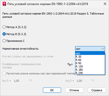

- Параметр доступен:
- в меню «Расчет»
«Опции расчета»;
- на панели инструментов после выбора значка «Опции расчета»
- Перейдите на вкладку Общие
Условия огнестойкости.
Расчеты
Расчеты в этом разделе выполняются в соответствии с EN 1992-1-1:2004/A1:2014/NA:2016, пункт 5: табличные данные и приложение C к настоящим нормам.
Для оценки огнестойкости можно использовать один из трех методов, описанных в стандарте.
- Метод A, описанный в пункте 5.3.2.
- Метод В, оставленный в пункте 5.3.3.
- Метод, указанный в приложении С.
