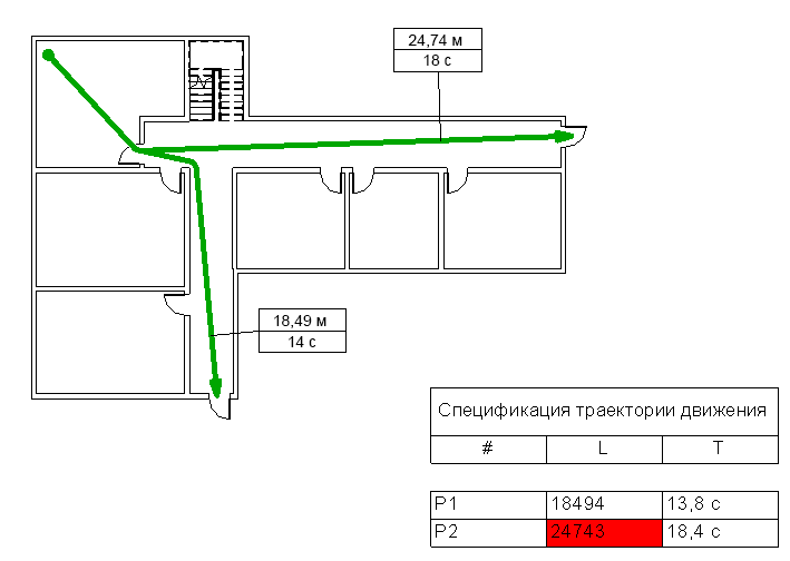

Траектория движения позволяет проанализировать расстояния и время перемещения между двумя выбранными точками в модели.
Размещение траектории движения
Добавление линии траектории движения на вид в плане модели. Траектория движения создает линию, обозначающую кратчайший путь между двумя выбранными точками.
Отображение препятствий
В процессе анализа пути движения определенные элементы на виде рассчитываются как препятствия.

Параметры анализа пути движения определяют то, как элементы модели влияют на траекторию движения. От элементов модели, которые находятся между начальной и конечной точками траектории движения, зависит трассировка, создаваемая с помощью анализа.
Расчет траектории движения
При создании траектории движения программа Revit анализирует текущий вид и вычисляет оптимальный (кратчайший) путь. Во время расчета траектории движения исключаются категории, определенные в настройках как препятствия, но учитывается ширина тела обычного человека и раскачивание во время ходьбы.
