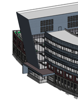

Создавайте наклонные стены для использования в качестве архитектурных и несущих стен либо витражей, чтобы разнообразить и улучшить проект.
С наклонными стенами можно работать на видах в плане, фасадах, видах в разрезе, ортогональных 3D-видах и видах в перспективе. См. раздел, посвященный размещению наклонных стен.
Наклонные стены создаются и изменяются аналогично вертикальным стенам, за некоторыми исключениями. См. раздел с практическими советами по работе с наклонными стенами.
Разместите наклонную стену тем же способом, что и вертикальную, а затем используйте параметр экземпляра «Поперечное сечение», чтобы выбрать значение «Наклонная». Задайте угол стены, используя параметр «Вырезание стены». Существующую вертикальную стену можно преобразовать в наклонную. Чтобы окна или двери, вставленные в наклонные стены, соответствовали углу наклона стены, используйте свойство экземпляра стены «Ориентация».
