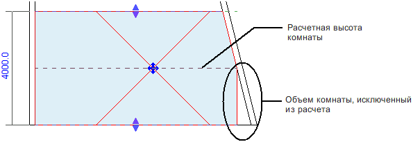

По виду в разрезе также можно определить, не игнорируются ли в Revit части помещения при расчетах объемов. Такая ситуация может возникнуть при определенном сочетании наклонных стен и расчетной высоты, заданной для соответствующего уровня, а также в других случаях. См. разделы Расчет высоты помещения и Ситуации, которые могут повлиять на расчеты объемов помещений.
