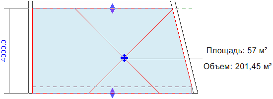

Для зданий с вертикальными стенами использование заданного по умолчанию значения расчетной высоты обычно приводит к точным результатам расчета. Вместе с тем, если здание имеет наклонные стены или другие нестандартные характеристики, может возникнуть необходимость изменения расчетной высоты для получения более точных значений площадей и объемов комнат.
Например, на указанном ниже чертеже отображается часть комнаты с наклонной стеной. Пунктирная линия, проходящая по нижней части комнаты, обозначает текущую расчетную высоту. (Эта линия отображается при выборе помещения). Revit использует периметр помещения на расчетной высоте при расчете площади и объема помещения.

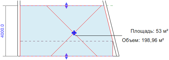

Изменение расчетной высоты влияет на значение периметра комнаты и, следовательно, площади и объема комнаты. Например, на указанном ниже чертеже отображается то же помещение, но при меньшей расчетной высоте (обозначается штриховой линией). Марка помещения отображает измененные значения площади и объема помещения.
