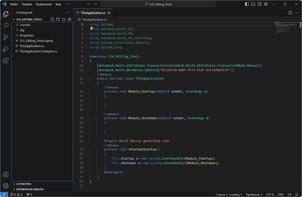

Запустится сеанс Visual Studio Code для записи макросов. Отобразится начальный шаблон для макросов на языке программирования C#.
Например, если используется шаблон для макросов C# уровня приложения, в сеансе Visual Studio Code уже выполнено следующее:
- включены необходимые директивы using;
- определено пространство имен модуля (в примере на приведенном ниже изображении — JLH_Editing_Tools);
- создано определение класса ThisApplication;
- запущены методы Module_Startup() и Module_Shutdown().
