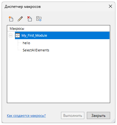

Диспетчер макросов — пользовательский интерфейс, предназначенный для следующих операций:
Ниже показано диалоговое окно Диспетчера макросов.
Для создания, редактирования и удаления модулей используйте значки, расположенные в верхней части диалогового окна.
. Создайте модуль с помощью Visual Studio Code. Присвойте модулю имя и запишите макросы в модуле на C#.
. Откройте Visual Studio Code и отредактируйте макросы в выбранном модуле.
. Удалите выбранный модуль и связанные с ним макросы из Revit.
Модули служат для организации макросов в группы. Входящие в модуль макросы могут выполняться независимо или использовать общий текст программы либо утилиты. На изображении выше показано, как в Диспетчере макросов упорядочены макросы и модули (макросы находятся внутри соответствующих родительских модулей).
Макросы, входящие в модуль, рассматриваются и компонуются вместе.
