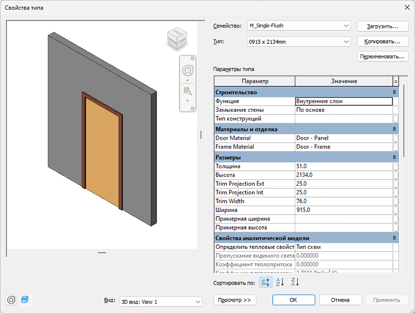

Предварительный просмотр типоразмеров в семействе
Просмотрите скорректированные параметры и измененные значения для типоразмера в семействе.
В диалоговом окне "Свойства типа" имеется возможность предварительного просмотра образца текущего типоразмера.
Для предварительного просмотра типа семейства
  1. В области рисования выберите элемент, принадлежащий к требуемому типу.
  2. На палитре свойств нажмите кнопку ("Изменить тип").
    Открывается диалоговое окно "Свойства типа".
  3. Для отображения/скрытия области предварительного просмотра образца используется кнопка "Просмотр" в нижней части диалогового окна.
    При изменении значений параметров типа изображение в области предварительного просмотра обновляется.
  4. Для управления внешним видом образца в области предварительного просмотра выполнить одно из следующего:
    • Из раскрывающегося списка "Вид" выбрать подходящий вид для просмотра образца.
    • С помощью полос прокрутки переместить изображение по горизонтали и вертикали.
    • Воспользуйтесь одним из таких инструментов навигации, как штурвалы. При предварительном просмотре 3D-вида элемента можно также использовать ViewCube.
    • Воспользуйтесь элементом управления «Визуальные стили», чтобы задать визуальный стиль предварительного просмотра.
На иллюстрации ниже показано диалоговое окно «Свойства типа» для типоразмера двери с включенной областью предварительного просмотра.
