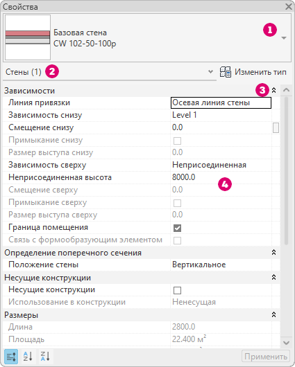

  1. Выбор типа
  2. Фильтр свойств
  3. Кнопка «Изменить тип»
  4. Свойства экземпляра

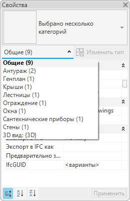

Фильтр свойств
Непосредственно под списком «Выбор типа» имеется фильтр, который указывает категорию элементов, размещаемых инструментом, или категорию и количество элементов, выбранных в области рисования. При выборе нескольких категорий или типоразмеров на палитре отображаются только те свойства экземпляра, которые являются для них общими. При выборе нескольких категорий можно с помощью раскрывающего списка фильтра задать просмотр свойств только определенной категории или самого вида. Выбор определенной категории не влияет на весь набор объектов.
Если выбраны элементы одного типа, кнопка «Изменить тип» позволяет вызвать диалоговое окно, в котором можно просматривать и изменять свойства типа выбранного элемента (или вида, в зависимости от настройки фильтра свойств).
Прим.: Кроме того, доступ к свойствам типа активного инструмента или выбранных в данный момент элементов можно получить, выбрав вкладку «Изменить | <Элемент>»панель «Свойства» («Свойства типа»). Если данная кнопка активна, она всегда предоставляет доступ к свойствам типа для выбранных элементов либо для типоразмера в семействе, выбранного в Диспетчере проекта. Кнопка «Изменить тип» на палитре предоставляет доступ к свойствам типа для объекта, свойства экземпляра которого отображаются на ней в данный момент. Таким объектом может быть активный вид, активный инструмент или типоразмер выбранного в данный момент элемента.
Свойства экземпляра
В большинстве случаев (за исключением тех, что упомянуты в следующем примечании) на палитре свойств отображаются и редактируемые пользователем свойства экземпляра, и те, которые доступны только для чтения (они затенены). Свойство может быть предназначено только для чтения из-за того, что его значение является расчетным, или назначается программой автоматически, или зависит от значения другого свойства. Например, для стены единственным редактируемым свойством будет «Неприсоединенная высота», если для ее свойства «Зависимость сверху» задано значение «Неприсоединенная». Определенные взаимосвязи рассматриваются в описаниях свойств экземпляров элементов конкретного типа.
Прим.: При выборе в Диспетчере проекта узла верхнего уровня («Виды») или отдельного типоразмера в семействе на палитре свойств отображаются связанные свойства типа, предназначенные только для чтения. Для изменения свойств типа выберите вкладку «Изменить»панель «Свойства» («Свойства типа»). В случае открытия редактора семейств на палитре по умолчанию отображаются параметры семейства.
