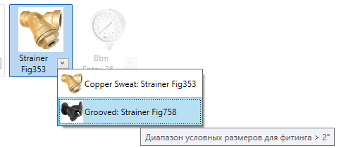

    • Некоторые кнопки элементов имеют стрелку, которая позволяет выбрать деталь из списка доступных. Для каждой детали отображаются подсказки, содержащие условия, при которых будет использоваться деталь.
      При нажатии на стрелку появится раскрывающийся список, содержащий дополнительные детали соответствующего размера. Этот раскрывающийся список регулируется условиями определения службы, аналогично настройкам трассировки. Например, изгиб может представлять собой как штампованный отвод для достижения определенного размера, так и сегментный отвод, выходящий за пределы данного размера. При наведении курсора на элемент в списке во всплывающей подсказке отображается диапазон размеров на основе условия для данной детали.
