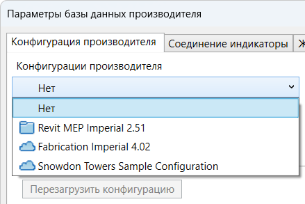

  2. В диалоговом окне «Параметры базы данных производителя» в раскрывающемся списке доступных конфигураций выберите требуемую конфигурацию производителя.
    Прим.: Поддерживаются как локальные, так и облачные конфигурации. Облачные конфигурации обозначаются значком облака рядом с именем, а локальные — значком папки.
