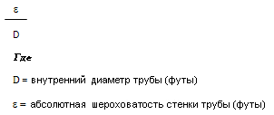

| Относительная шероховатость | Это значение вычисляется по следующей формуле:

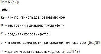

| Число Рейнольдса | Это значение вычисляется по следующей формуле:
| Режим расхода | Состояние потока определяется значением числа Рейнольдса. Если число Рейнольдса меньше 2000, поток считается ламинарным. Если число Рейнольдса больше 4000, поток считается турбулентным. При значениях от 2000 до 4000 определить состояние потока невозможно и расчет потерь не выполняется. Существует два типа турбулентных потоков: с неустановившейся и развитой турбулентностью. |
