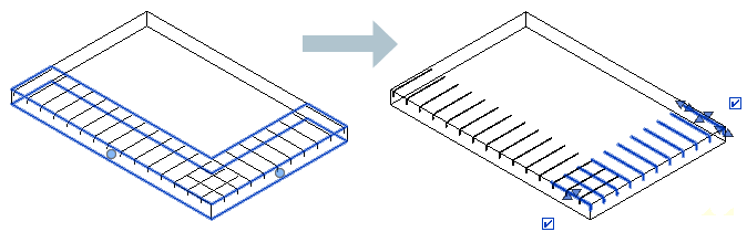

Откройте отдельный размещенный арматурный стержень, созданный в результате армирования по траектории.
Прим.: Этот инструмент доступен, только если в армирование по траектории включены арматурные стержни.
- Выберите систему армирования по траектории.
- Выберите вкладку "Изменить | Армирование по траектории несущей конструкции"
панель "Армирование по траектории"
("Удалить систему траекторий").
Система армирования по траектории со всеми обозначениями и марками удаляется из проекта, а арматурные стержни и наборы арматурных стержней остаются на месте.
