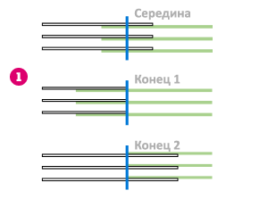

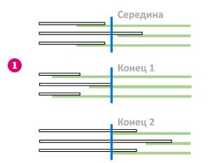

Положение стыка можно задать для каждого экземпляра стыка. Оно указывает на расположение линии стыка относительно длины нахлестки. Параметр «Конец 1» означает, что длина нахлестки располагается в направлении первого набора в цепи стыков .
Таблица с положением стыка для стыка внахлестку и смещенного стыка внахлестку:
Стык внахлестку Смещенный стык внахлестку
