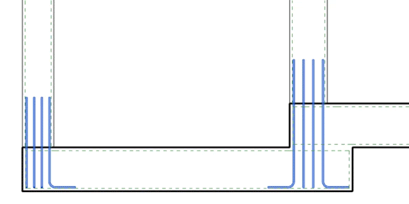

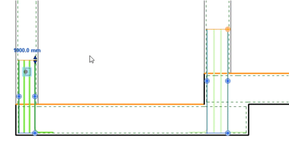

При выборе ручки стержня в одном из наборов соответствующие ручки стержня выделяются во всех остальных выбранных наборах.
Прим.: У стержней с меньшим количеством сегментов соответствующая ручка может отсутствовать.

Редактирование смещения и параметров
При редактировании смещения переопределяется значение выбранной ручки стержня и всех соответствующих ручек.
При выборе новой точки зависимости, которая может быть бетонной гранью, сегментом стержня или плоскостью, будут выбраны все соответствующие ручки стержней.
Перетащите ручку формы, чтобы переместить все соответствующие ручки стержней с помощью одного преобразования.
