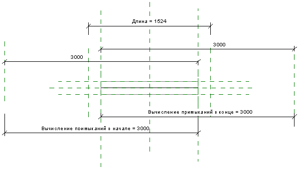

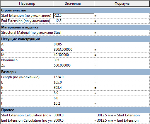

  5. В диалоговом окне "Типоразмер в семействе" убедитесь в наличии следующих параметров:
    • в разделе "Конструкция" параметр "Примыкание в начале"
    • в разделе "Конструкция" параметр "Примыкание в конце"
    • в разделе "Прочее" параметр "Вычисление примыканий в начале" с формулой, содержащей примыкание в начале
    • в разделе "Прочее" параметр "Вычисление примыканий в конце" с формулой, содержащей примыкание в конце
    Если эти условия не выполнены, семейство обновлять не следует.
  6. Выберите все четыре параметра, перечисленные на предыдущем этапе, и нажмите кнопку "Удалить". После удаления всех четырех параметров нажмите кнопку "OK", чтобы закрыть диалоговое окно "Типоразмер в семействе".

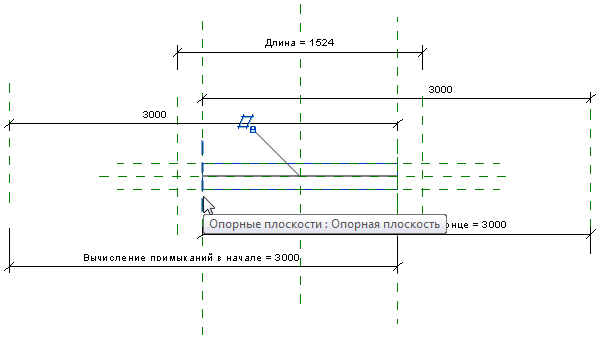

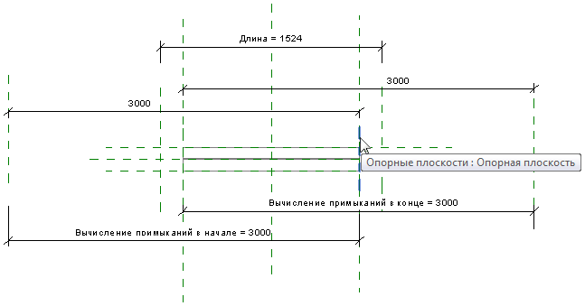

  7. В виде "Опорный". уровень" выберите неименованную опорную плоскость слева от сдвига и нажмите кнопку Удалить. Обратите внимание, что другая опорная линия находится непосредственно под удаленной опорной плоскостью. Оставьте ее на месте.
  8. Повторите шаг 7, чтобы удалить опорную линию справа от сдвига.

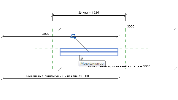

  9. Выберите сдвиг.
  10. Выберите вкладку "Изменить | Сдвиг"панель "Режим" ("Редактировать сдвиг").
  11. Выберите вкладку "Изменить | Сдвиг"панель "Сдвиг" ("Эскиз траектории").
  12. Выберите траекторию.
  13. Выберите вкладку "Изменить | Сдвиг" > "Эскиз траектории"панель "Изменить" ("Выровнять").
  14. Выберите левую опорную плоскость элемента.
  15. Выберите левую часть траектории.
  16. Блокируйте это выравнивание.
  17. Повторите шаги 14 - 16 с использованием правой опорной плоскости элемента и правой части траектории.
  18. Выберите вкладку "Изменить | Эскиз траектории"панель "Режим" ("Выход из режима редактирования").
  19. Выберите вкладку "Изменить | Сдвиг"панель "Режим" ("Выход из режима редактирования").

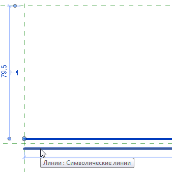

  22. На панели управления видом нажмите кнопку (Временное скрытие/изоляция) Скрыть элемент. Теперь сдвиг высокого уровня детализации скрыт, а отображаются две символические линии, обозначающие решетку стального элемента. Чтобы отчетливо их рассмотреть, может потребоваться увеличить масштаб изображения.
  23. Выберите вкладку "Изменить"панель "Изменить" (Выровнять).
  24. Повторите шаги 14 - 17 для корректировки зависимостей для обеих символических линий.
  25. На панели управления видом нажмите кнопку (Временное скрытие изоляции) "Восстановить исходный вид" для восстановления всех скрытых элементов.
