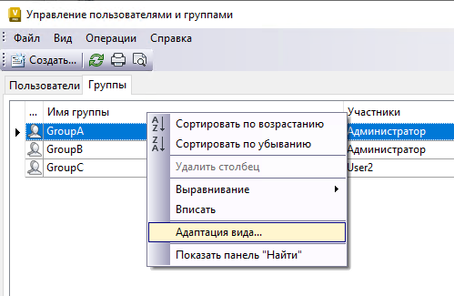

Адаптация вида
Можно адаптировать вид таблицы, добавляя и удаляя столбцы. Адаптация вида позволяет значительно улучшить управление группами в соответствии с вашими требованиями.
Чтобы открыть диалоговое окно Адаптация вида, щелкните правой кнопкой мыши заголовок столбца и выберите Адаптация вида. Щелкните Поля, чтобы указать, какие столбцы и поля будут отображаться на виде. Кроме того, можно указать, будут ли отображаться линии сетки или следует включить автоматическое изменение размера столбца. Для этого нажмите кнопку Другие настройки в диалоговом окне Адаптация вида. Нажмите кнопку Сброс, чтобы восстановить настройки вида по умолчанию. Дополнительные сведения см. в разделе Адаптация вида.
